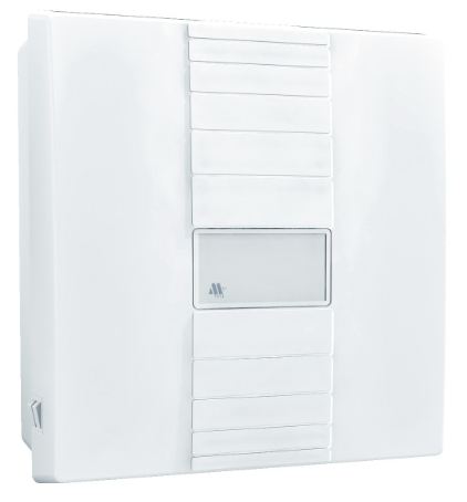

Рекуператоры Meltem M-WRG предназначены для приточной и вытяжной вентиляции жилых или схожих административных или коммерческих помещений. Это комфортная вентиляция для квартиры, энергосберегающая вентиляция в доме или хорошая вентиляция офиса. В первую очередь это оптимальное техническое решение, как для новых строений, так и для уже построенных зданий, где ремонты давно уже сделаны, а проблемы с вентиляцией остались.
Конструкция вентиляционных установок с рекуперацией Meltem M-WRG:
• Корпус из противоударного пластика ABS
• Алюминиевый пластинчатый рекуператор
• Два вентилятора с современными электронно-коммутируемыми двигателями типа ЕС
• Два стандартных фильтра G4
• Электронная плата управления.
Преимущества вентиляционных приборов Meltem с рекуперацией тепла:
• немецкое качество и надежность
• большая производительность до 100 м³/ч и небольшие размеры
• комфортный микроклимат и высокая энергоэффективность до 76 %
• оптимальное соотношение цены, производительности и качества
• энергоэффективные ЕС - вентиляторы с электронным управлением
• практически бесшумная работа, что важно для спальных помещений
• эффективная защита от влажности и внешнего уличного шума
• малое потребление электроэнергии от 3,8 Вт
• сокращение затрат на отопление и охлаждение более 50%
• хороший дизайн
Основные техничекие характеристики Meltem M-WRG-S:
• расчетная площадь помещения для 1-ой установки – 30…40 м²
• воздухопроизводительность 15…60 м³/ч, интенсивные режим – 100 м³/ч,
• управление – 3-х уровневое ступенчатое 15/45/60 м³/ч
• эффективность рекуперации тепла – 76%
• потребляемая электрическая мощность – 3,8…12,5 Вт (34 Вт при 100 м³/ч)
• уровень шума – 15,5/24/35 дБ
• габаритные размеры – открытый монтаж (409x388x196мм)
• габаритные размеры - скрытый монтаж (409x388x66мм)
• вес – 8,1 кг
